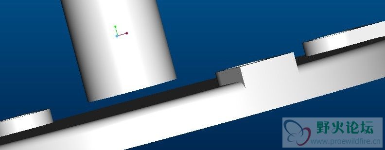

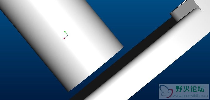

在圆柱腾空和面组倒圆角~~!
在圆柱腾空和面组倒圆角~~!
另外在腾空的情况下能创建筋特征么?
另外在腾空的情况下能创建筋特征么?

可以的,用曲面对边倒圆角

谢谢版主,行了~~!

也可用曲面对曲面倒圆角

在腾空的情况下不能创建筋特征
