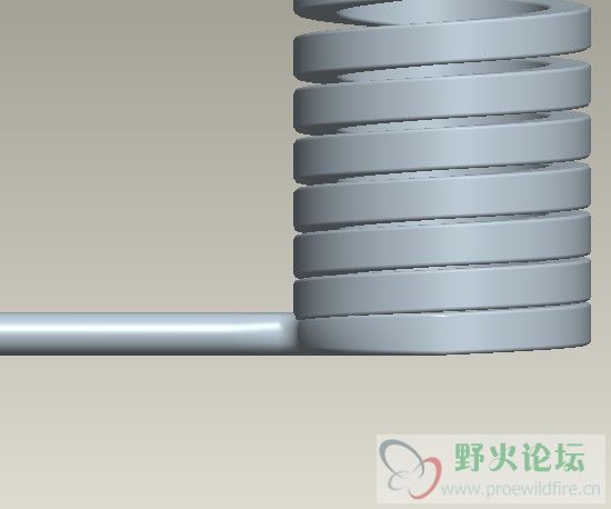

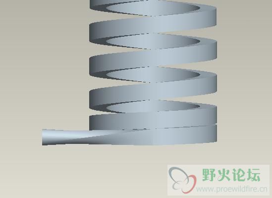

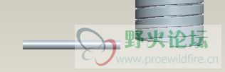

如图所示,那弯的部分怎么画?
那个四方的是螺旋的,跟圆不在一个垂直平面内。说明一下,圆的直径和方的边长是相等的。
[ 本帖最后由 hualinda 于 2010-3-20 15:03 编辑 ]

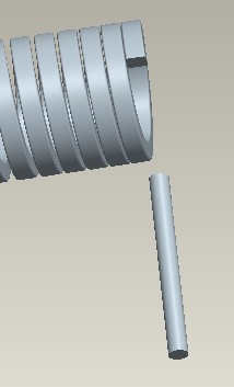

 楼主| 发表于 2010-3-20 15:02 | 显示全部楼层
我弄了一下,把圆和方的端面弄一个平面,下面重叠了,画出来不对的,应该是螺旋上升,怎么解决?

发表于 2010-3-20 21:23 | 显示全部楼层
原帖由 hualinda 于 2010-3-20 15:02 发表
LZ是这样的么   我也不知道对不对
