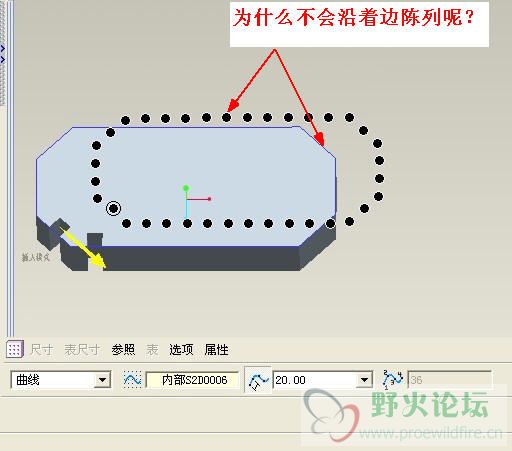

发表于 2010-3-18 11:58 | 显示全部楼层
第一个不在曲线的端点上,在端点上就可以了
52
118
224
宣传大使勋章
发表于 2010-3-18 12:00 | 显示全部楼层

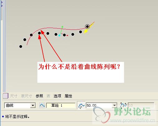

 楼主| 发表于 2010-3-18 12:46 | 显示全部楼层
那第二幅图呢??为什么会有偏距??没有在边沿上???

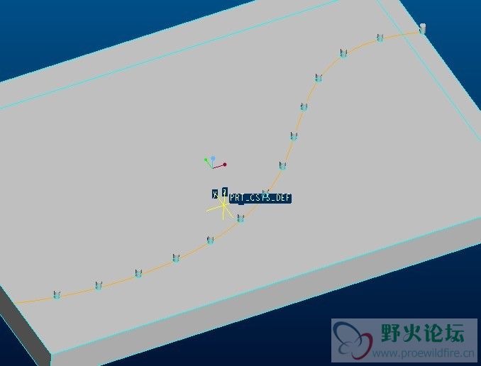

发表于 2010-3-18 20:24 | 显示全部楼层
刚好在搞 帮你解决吧!  选填充阵列  然后点选沿曲线  分布    如果不懂我上图再给你解释!

发表于 2010-3-20 05:49 | 显示全部楼层
好了 你自己看看 是不是这样 蓝色的为阵列要求的曲线!
