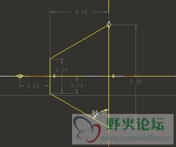

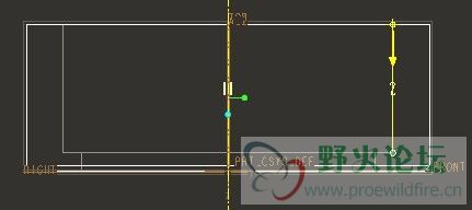

请教关于内螺纹问题,小弟画螺纹时总是出现“不能相交带有特征的零件”,应该不是节距和截面的问题,我截面是边长为1的正三角形,而节距取到8都还是出现这个问题,小弟用的是proe3.0,还望大家指正,谢谢!

您把小径那条轮廓线去掉,轮廓为开环切减材料,试一下吧!祝你成功!
