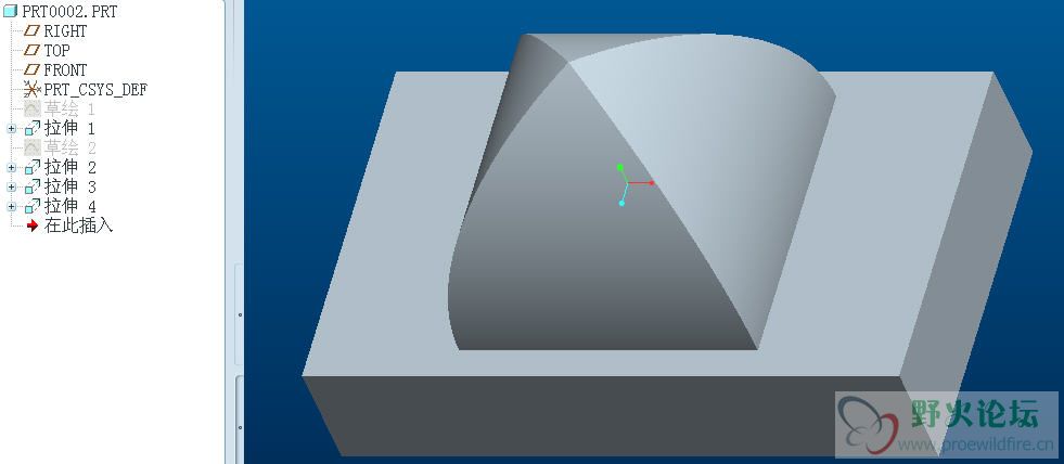

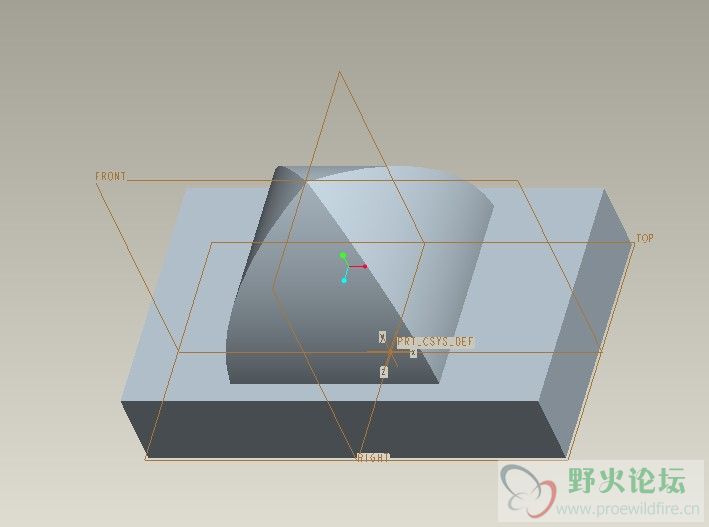

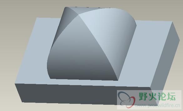

[求助] 大家能告诉我这个特征是怎么弄出来的吗?

画了一个,看看是不是你要的

发表于 2010-3-17 09:45 | 显示全部楼层
一个简单的拉伸特征就可以搞定!

发表于 2010-3-17 11:52 | 显示全部楼层
对,楼上两位的应就是了

回复 2# 156017907 的帖子
我想问下,就是主视图上的尺寸上,单纯的靠4和5,能够确定出那两个弧面吗?

发表于 2010-3-17 16:32 | 显示全部楼层
我是用多段线画个大概的。如果是用圆弧画,应该还需要标个尺寸。

回复 楼主 陪你一日 的帖子
这个之前我画过了,上面的图是少了一个尺寸,我发我的文件给你看下吧。
