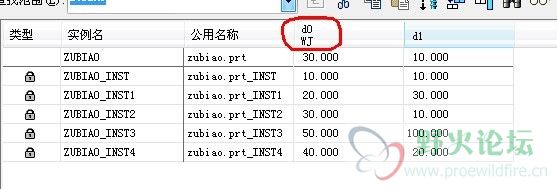

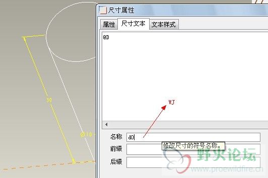

发表于 2010-3-17 11:24 | 显示全部楼层
响应助人为乐之送上具体操作过程
具体的操作过程参见下图
