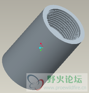

如何在组件中创建一根棒与这图中的螺纹样吻合呢???急!!!!!!!!!!!
图片~~~~~~~~
图片~~~~~~~~

很简单,先做好这个,然后再新建一个,拉伸一个圆柱出来,然后用复制几何,实体化就行了,这样就完全吻合

建一个光滑圆柱,然后进入装配模式(组件),把两个零件正确装配后,菜单“编辑”——“元件操作”——切除 …… ,完成螺纹吻合操作。

螺纹用修饰就行

其实真正螺纹画出来没人能做到标准件的...只有车床和自动车床和数控车床有指定牙距...你只要把你的螺纹表示出多大...就行了..给别人知道这里是螺牙..就OK了..我一直都是这样出图的..从没出过问题.........
