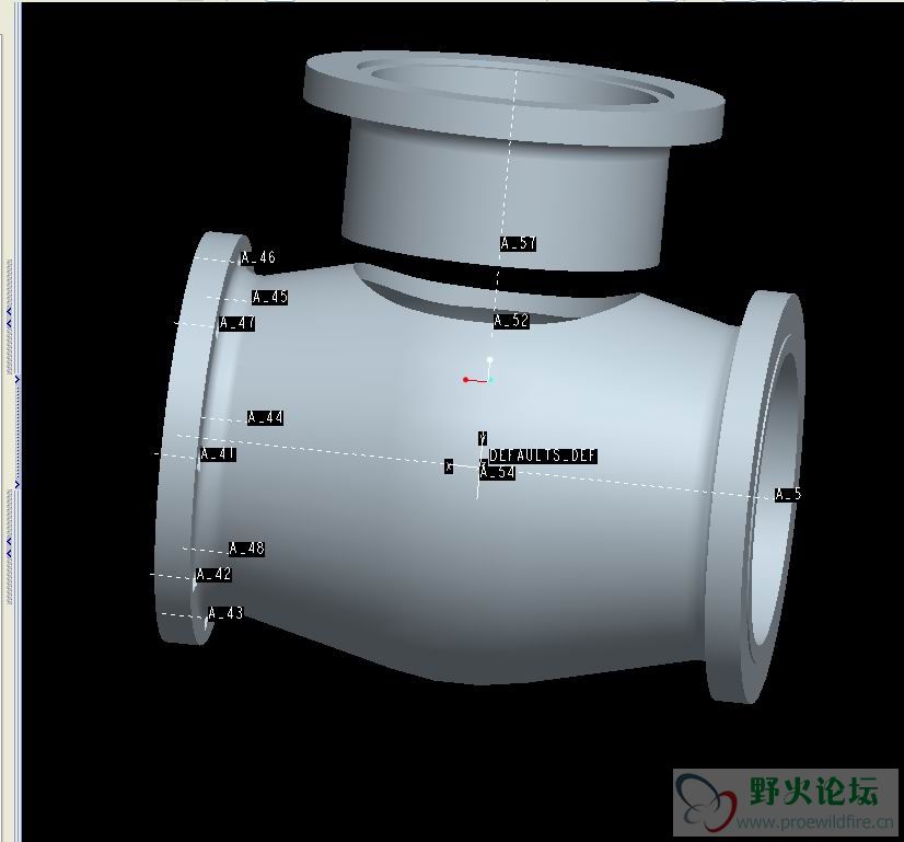

怎么使它们连在一起啊,接口要平滑点!请详细点,谢谢各位!!

直接拉下去,相交后,再倒圆角不行吗?这样最简单了

不然就只能像做三通管哪样做了

哦谢谢了 我试试 俺是新手 见谅
 楼主| 发表于 2010-3-16 13:54 | 显示全部楼层
还是没弄出来

用取代的方法也许可以 你可以试试  或者你发个PRT上来

拉伸不能保持尺寸
