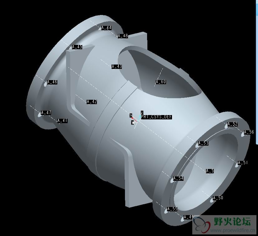

如图,怎样去掉多余的部分?我是新手,望各位高手说的具体点,谢谢了!!

做个曲面,剪切下就好了

在做那个特征之前,先复制曲面,然后用那个曲面切除多余的部分!

如果产品是对称的用旋转剪切就ok了

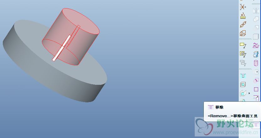

如果4.0 以上版本可以用移除命令

产品看起来像是对称的.剪掉就可以了 呵呵
