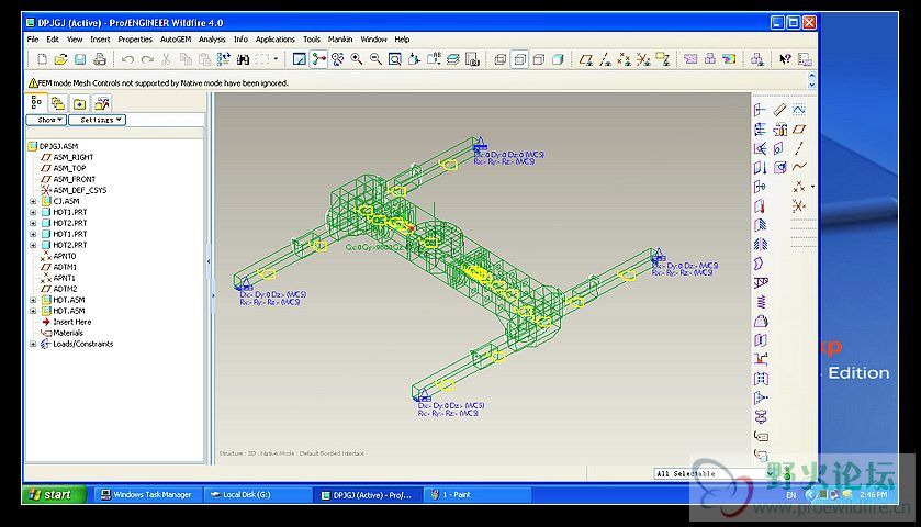

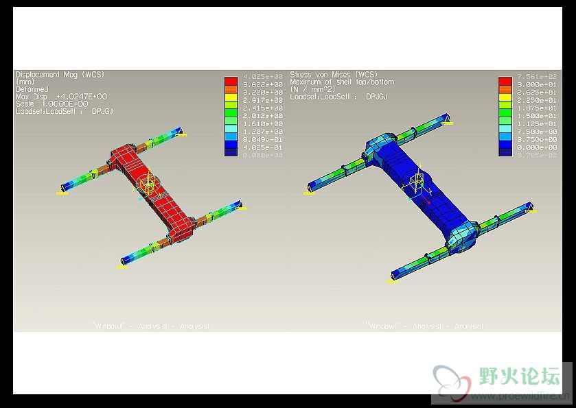

利用proe4.0对某车架进行常规应力分析,考虑的载荷只是自重,没有上车传递的垂直力和倾翻力矩。
在proe4.0标准环境建立面/体模型,在mechanica中定义壳和实体,在4个支腿处进行静定约束,没有考虑支腿之间的接触关系。
这个分析是示意性的,当然可以考虑实际工作载荷,和支腿之间的接触关系。
就是让大家了解一下利用proe4.0可以做很复杂的结构分析。
要对proe4.0有信心呀!! !还是那句,多看帮助(5.0的是中文),多多实践。。 。
