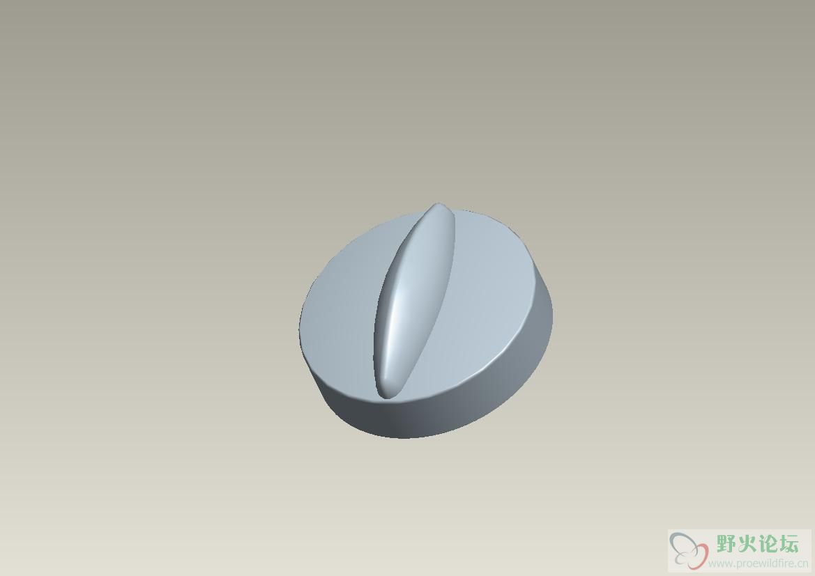

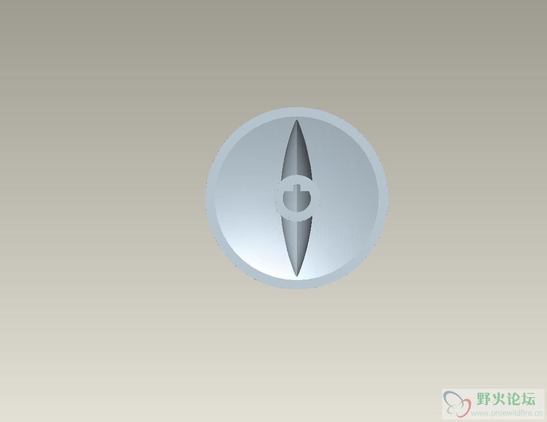

我用混合伸出做的旋钮,但不好看。用边界混合做又不能加厚。。。实体后也不能抽壳。。高手们有什么办法吗?
圆直径为39MM。壁厚为2MM

你先保证外观啊,里面抽不了壳,里面的壳,也用曲面跟着画一遍,但厚度不要差别太大,不然会缩水

你用边界混合做了好外观,我帮你抽壳。

厚度就要2MM,1MM我都能加厚到

可以倒圆角试试
将上面的一块和下面的一块相连接处倒圆角之后再抽壳

旋钮上的凸台要靠边哦

先合并曲面,再用偏移曲面,再合并后实体化。
