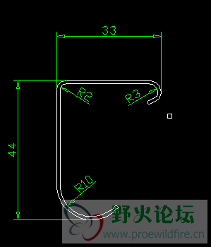

钣金容易吗?可我刚接触钣金,建模可以吗?还有钣金制作这个容易吗? 小小的零件,还真难住我了,哎阅历不行 ,请求高手指教

发表于 2010-3-11 21:46 | 显示全部楼层
直接拉伸薄板最简单

发表于 2010-3-11 22:27 | 显示全部楼层
这个很简单,LZ只要知道最简单的拉伸就可以了。

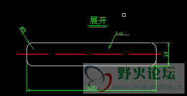

 楼主| 发表于 2010-3-12 08:13 | 显示全部楼层
回复 2# 野火 的帖子
两边的圆弧……没那么简单的  展开有长度要求的,可是弧长没尺寸

发表于 2010-3-13 16:48 | 显示全部楼层
原帖由 野火 于 2010-3-11 21:46 发表
直接拉伸薄板最简单
对,不过在钣金也可以一次拉伸出来.再倒一下圆角就可以,这个简单.

发表于 2010-3-13 17:19 | 显示全部楼层
在钣金里用薄壁拉伸,就可以制作出来,至于你所需要的展开尺寸,就在钣金里展开,测量就出来了。

发表于 2010-3-13 23:54 | 显示全部楼层
用“展平”命令可以直接展开

 楼主| 发表于 2010-3-15 11:10 | 显示全部楼层
回复 7# 过江龙 的帖子
这两个图是课题,气室就是根据第二个图画第一个。第二张是第一张的说明。这图没有你想的那么简单
