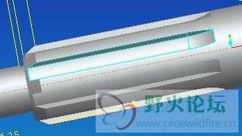

如图(别人画好了的), 是 是是.jpg 这个要先进草绘,怎么画呢,扫描成图的步骤是什么呢

先旋转成轴,再扫描槽,再阵列槽

是 啊,可是可变截面扫描怎么操作呢
可变截面扫描的时候要进入草绘,草绘的时候要画曲线,应该是轨迹线吧,这个步骤是怎样的呢

用齿根那条线扫描就行了,不用可变扫描也行
