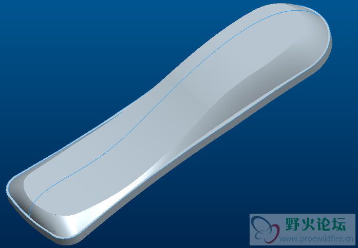

各位帮忙下,这个实体,中间黄线画的,怎么去不掉右边曲线的那块,应该怎么画才能去掉,我试了好几次都不能去掉,但能去掉左边的那部分。右边怎么也去掉不掉。
麻烦帮忙下

利用黄色线画出曲面,实体化!用曲面拉伸在减掉右边的!

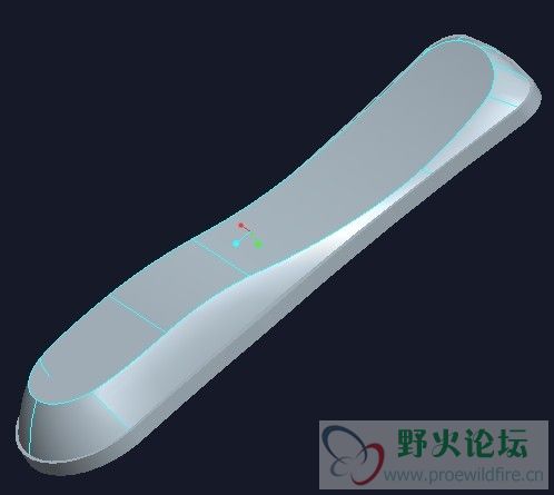

你是不是想做出这样的效果?

右面突起的地方,有一段距离是不是平的,尺寸50的那段,假如是平的,就可以了。

你说的什么意思?50那段是不是平的有啥关系?一样可以用黄色的线实体化去除
对了,你“实体化”中为什么不选择第一个选项(用实体材料填充由面组界定的体积块)
而选择用第三个(用面组替换部分曲面)呢?

实体化我也刚刚学的,书上写着第三个默认的,我就选这个了啊。
就是这个形状了,谢谢啊,帮忙上传下,发给我
