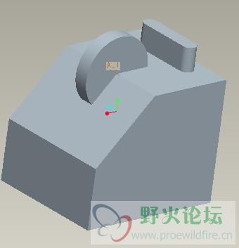

我想在这图上画一个圆  就像这样的 未命名.jpg   中的 A-1的这个圆 怎么让他设置在中间 哪位   大哥能跟我详细的讲下 我非常感谢  我是刚学的  谢谢

如果在正中间的话,你把那个最大的特征还有圆形特征都从中间向两边拉伸就可以了

比较柔性的做法步骤是:
   方法一:先做出底部那个6边体,然后在多边体顶部靠左边的棱边先做一基准点(用比值方式,取0.5的系数),然后就可以通过这个基准点做一辅助平面,最后采用双向拉深;
   方法二: 采用旋转命令,先以顶部的平面为草绘平面,在草绘里面先“使用边”命令,选择顶部靠左边的边界,然后取中点,再删除先前“使用边”的那条边;
   在草绘里面还可以采用另外的方法来获得这条边的中间点,自己琢磨下就能找到,要充分利用机械制图里面的画法几何知识。
采用这几种方式做,任意修改模型后,仍然能完全按照先前的设计意图自动更新。

这个方法也可以吧:
1.拉伸立方体(向两边拉伸)
2.拉伸园(选择先前的参照平面)向两边拉伸

原帖由 野火 于 2008-4-9 07:51 发表
就是选用这个图标。

谢谢 你们   我突然想到 可以用加筋的方法做    我去做作看
