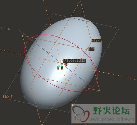

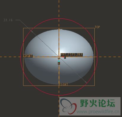

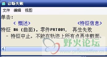

在论坛里看到有人画出了椭圆球,自己就学着画,但出现了问题,求解
用VSS,应该选可变剖面
可是却出现了问题
如果选了恒定剖面,截面就变成了圆形,不符可要求
我用的是4.0M110,希望大家可以给予帮助,谢谢

 楼主| 发表于 2010-3-2 11:21 | 显示全部楼层
我也试过了继承模式,同样的问题,改成常数还是圆形

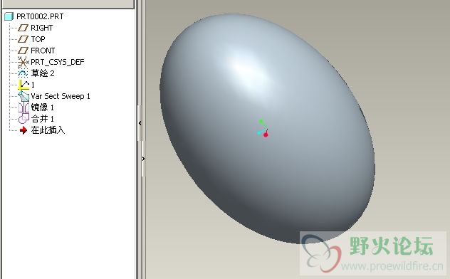

发表于 2010-3-2 13:39 | 显示全部楼层
不知道,是不是这样的呢???

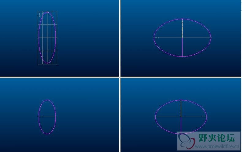

 楼主| 发表于 2010-3-2 13:51 | 显示全部楼层
回复 5# 924873939 的帖子
我是要三个截面都是椭圆,你的问题和我的一样

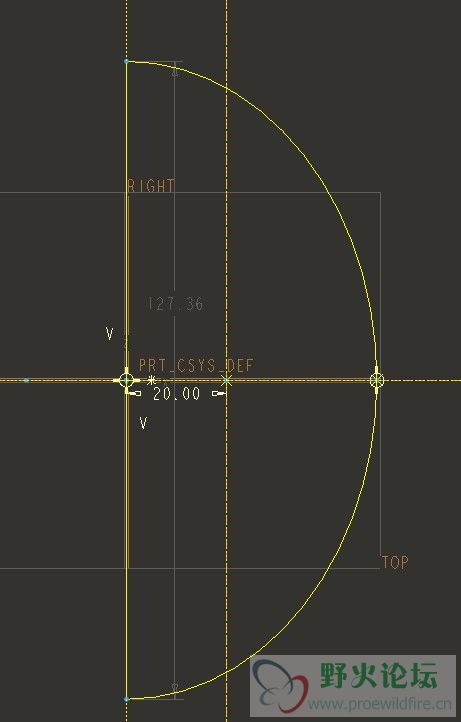

发表于 2010-3-2 16:36 | 显示全部楼层
你在VSS画 轨迹椭圆的时候不要找中心的参照。
如图,用20去控制在中心而不是去建立个参照。
[ 本帖最后由 233214012 于 2010-3-2 16:37 编辑 ]

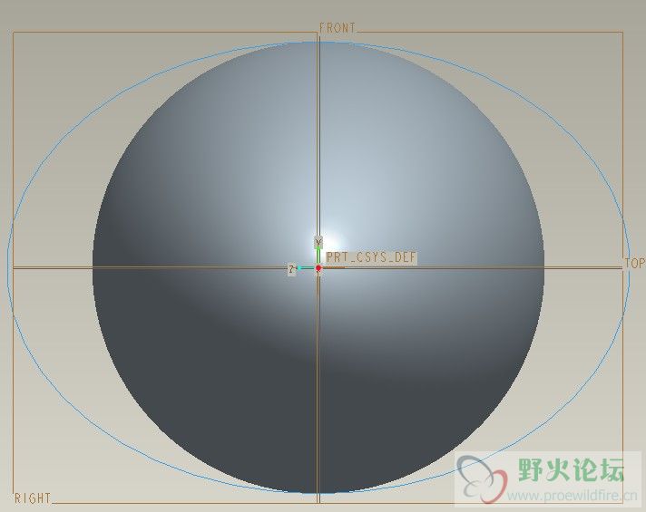

发表于 2010-3-2 18:02 | 显示全部楼层
回楼主,再看看是不是这样的!!
三个载面是椭圆的吧!!

发表于 2010-3-2 18:17 | 显示全部楼层
原帖由 233214012 于 2010-3-2 16:36 发表
60437
大侠,能说详细点不,俺不太明白!!
