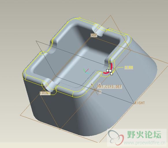

如图,我想在圆弧凹槽处倒一个R3的圆角(图上红线处,其它地方我已经倒了一个R2的圆角),但我倒角时,它却把整个零件四周都倒角了。请问我如何才能单独在圆弧凹槽处倒角?谢谢

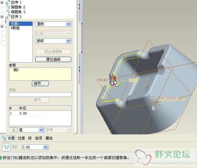

点设置----------细节----------然后在参照里面选择要圆角的边就可以选到单边了!

非常感谢信2楼,这么详细的回答,还有配图。

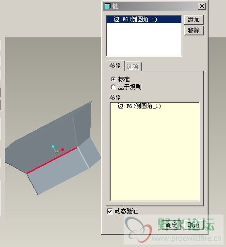

但我在画图过程中,外侧按2楼的方法搞定了,内侧却不行,还是原来那样。不知怎么回事?如图(第一张图传错了,删不了,请看第二张,谢谢):

倒角
在圆弧凹槽处先倒一个R3的圆角,然后在其它地方我已经倒了一个R2的圆角,注意倒角的顺序,这很重要。
