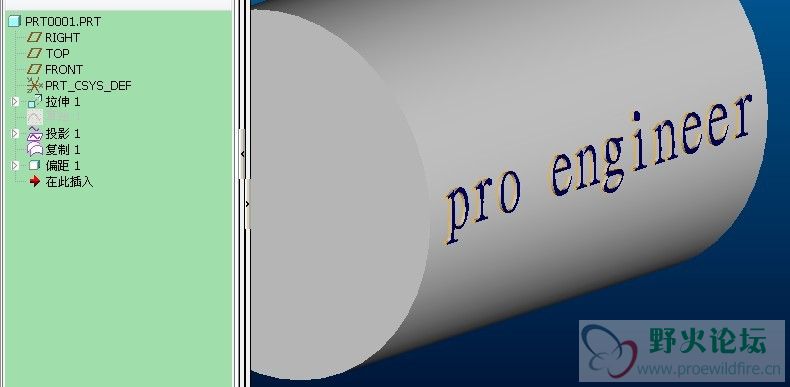

2种在曲面上写字方法:一种是投影偏距,另外一种是先展平再折弯

先在草绘平面里学好 后 在用编辑 里 投影 或者 包络

在曲面上拉伸字体的步骤:
step1:草绘字体后,投影到曲面上;
step2:点选曲面,做复制粘贴工作;
step3:把复制好的曲面点选“编辑”下拉菜单中的“偏移”选项,然后选择“具有拔模特征”
       的偏移项点选“参照”》》“编辑”,在工具栏中点选“通过边创建图元”的图标,在
       其“类型”选项卡上选取“环”,然后依次选取之前草绘的字体,并可设定字体厚度。

1.编辑/投影草绘
2.编辑/偏移‖展开特征‖选项‖草绘区域……

我做了一个,是否能解决楼主的问题?附件是Proe5.0做的。

用投影在偏距

如果效果不好,可以投影后用包络。。这样效果就好了。。
