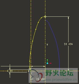

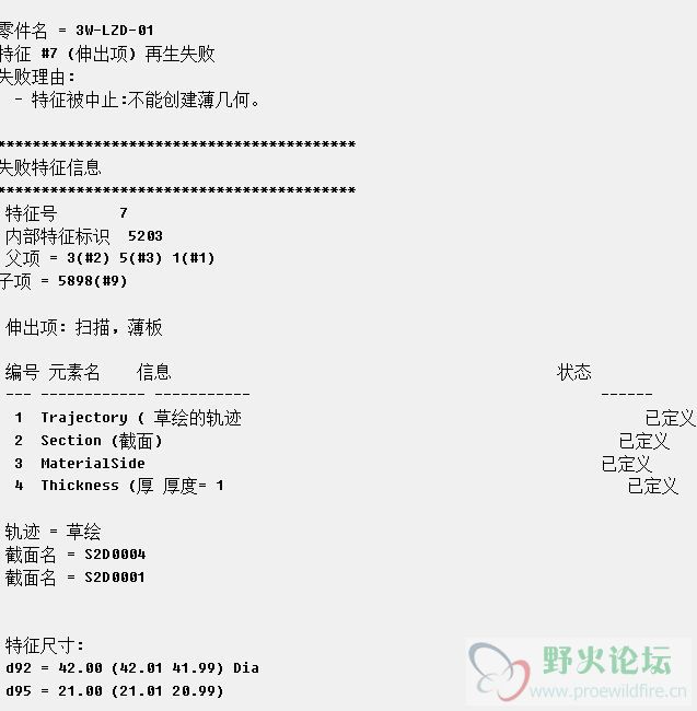

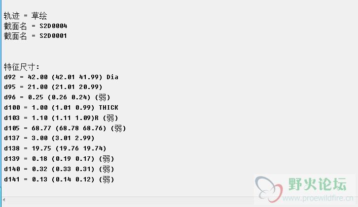

请教老师扫描薄板伸出顶问题
  原来厚度是0.2,现在要改成1,怎么不行

发表于 2010-2-26 23:31 | 显示全部楼层
是薄板的厚度大于截面了吧!!!!!
比如说截面的大小达不到2,那么你的厚度改成1,那当然不行了!!!

 楼主| 发表于 2010-2-27 08:56 | 显示全部楼层
不能修改出错

发表于 2010-2-27 11:19 | 显示全部楼层
回楼主,可能是你画的截面不行吧!
截面上部的弧度太小,而壁厚过大,可能会产生交截!
在下改了下截面,再把厚度改成了1,结果是可以生成的!!!
