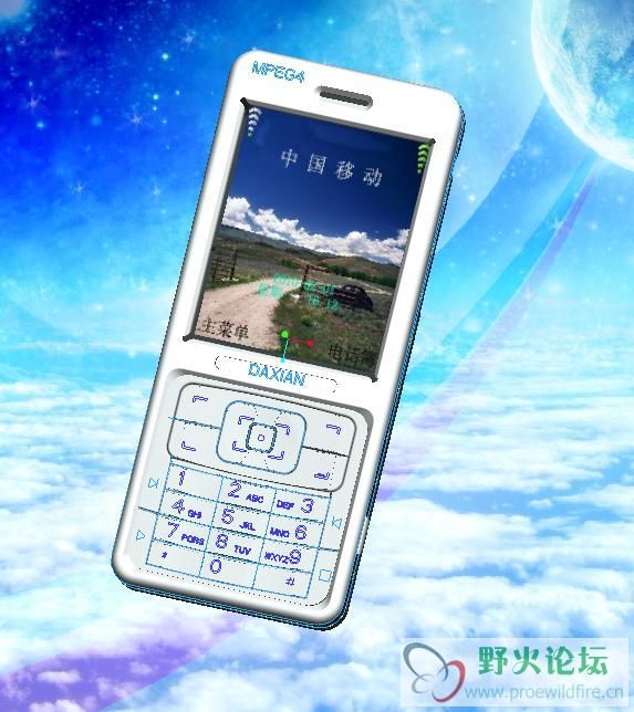

 楼主| 发表于 2010-2-25 11:28 | 显示全部楼层
类似这种:
270
355
宣传大使勋章

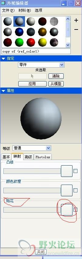

发表于 2010-2-25 11:50 | 显示全部楼层
曲面颜色设置里面有贴花选项
280
383
 楼主| 发表于 2010-2-25 12:59 | 显示全部楼层
有没有这方面的程啊!我试了一下,是可以的,但如何改变图片的大小,让其比较合适的贴在曲面上呢?
270
355
宣传大使勋章
发表于 2010-2-25 13:15 | 显示全部楼层
网上应该有,大小可以改变的
发表于 2010-2-25 13:29 | 显示全部楼层
按三楼的方法,可行
