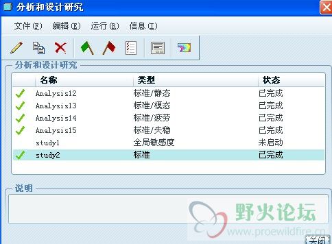

我的也是这样啊!请高手帮忙!提示的是: 不能启动分析!最后一步的时候,点击run的时候出现此对话框
发表于 2010-3-30 20:12 | 显示全部楼层
顶啊,不光是热分析啊,结构分析也无法启动啊,是不是少装什么模块了呢?有人知道吗?

我今天用5.0的做静力分析也出现这样情况,无法运行,不晓得是什么问题,正在查找中~~~~~~~~~~

解决方案
找到原因了 原来是少安装了  Microsoft Visual C++ 2008 Redistributable 补丁
