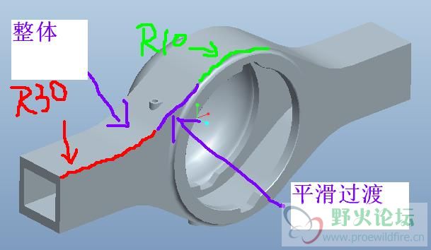

如图所示。请问要怎么操作?

发表于 2010-2-24 13:59 | 显示全部楼层
添加点为参考!做可变倒圆角。
 楼主| 发表于 2010-2-24 14:52 | 显示全部楼层
倒圆角选边的时候如何选到指定点呢?
 楼主| 发表于 2010-2-24 15:33 | 显示全部楼层
搞出来了,谢谢!
