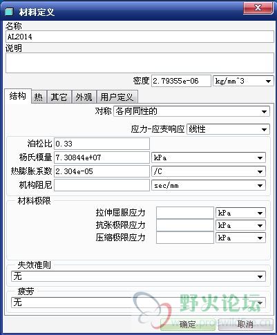

发表于 2010-2-24 11:00 | 显示全部楼层 |阅读模式
如题   在线等回答   先谢谢了

 楼主| 发表于 2010-2-24 11:16 | 显示全部楼层
回复 2# 156017907 的帖子
不行哎  那里面只是设置一些名称符号之类的东西  没有提到设置弹性模量之类的    还知道在什么地方设置吗?  谢谢了

发表于 2010-2-24 11:50 | 显示全部楼层
如果是要分析的话,可以在mechanica里的材料属性内,定义一种指定的材料,填入该材料的一些参数即可
其中有杨氏模量,就是弹性模量的一种,查下资料就OK了,密度也写进去。
最好是将材料的力学极限写进去。
不过分析的时候你可以找下类似的材料替代,不用那么麻烦

 楼主| 发表于 2010-2-25 09:11 | 显示全部楼层
回复 4# yhsajay 的帖子
恩    我明白怎么设置的了  有一点要问一下  您说最好将材料的力学极限写进去
可在实际的分析当中是不知道这些值的啊   这样该怎么做呢?    虚心求教~

发表于 2010-2-25 10:17 | 显示全部楼层
原帖由 shejixiaoshe 于 2010-2-25 09:11 发表
不写也是可以的,一定要写的话,相似材料的参数可以作为参考
