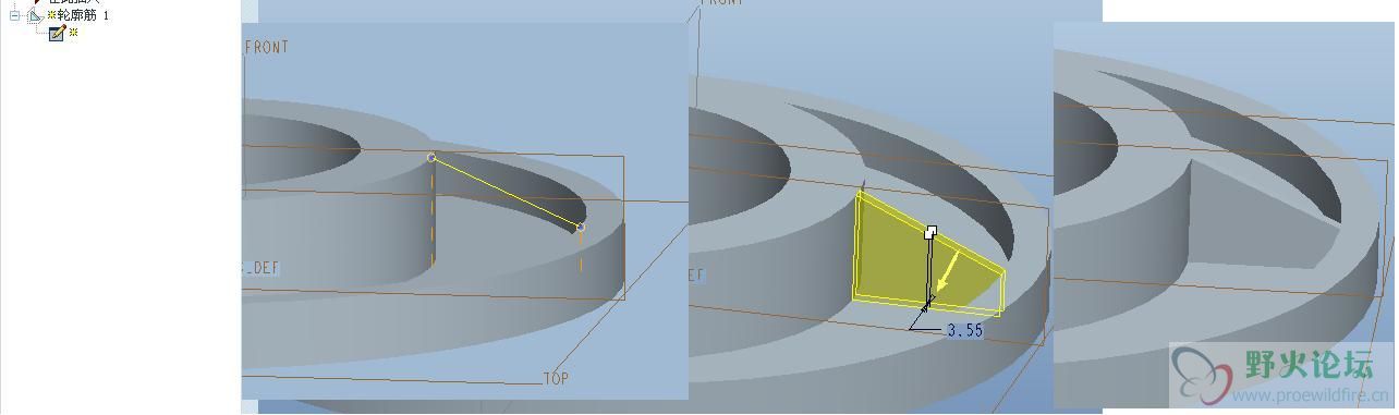

如图,
pore图
pore图
把加强筋以一定斜度弄到轮子大端面和小断面之件间,怎么弄? 万分感谢

发表于 2010-2-23 20:46 | 显示全部楼层
做好加强肋后再用拔模试试,也许能行
还有,你可以直接画斜线,做肋就行了

 楼主| 发表于 2010-2-23 21:13 | 显示全部楼层
是要创建一个平面吗?

发表于 2010-2-23 21:19 | 显示全部楼层
你的加强肋没在平面内吗?你用的是拉伸命令?

发表于 2010-2-23 22:36 | 显示全部楼层
上传PRT档上来看看!

发表于 2010-2-24 08:42 | 显示全部楼层
直接用肋工具就行了吧!!!!

发表于 2010-2-24 21:46 | 显示全部楼层
画条线做个筋倒圆角就行了
