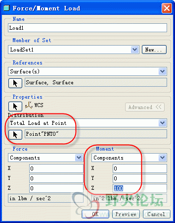

谁能告诉我,做受力分析时,如何在一跟轴上加扭矩阿

是在PROE上做受力分析的时候如何在一跟轴上加扭矩?

如图2定义即可

我是按您的方法作了,但是,扭矩的箭头怎么平行于径向啊,是不是应该垂直与径向啊

没有能施加紫色扭转力矩??怎么回事,是坐标,还是别的问题?

预览的时候是那样的紫色,确定后就不是了

可我没有出现紫色的,那个“POINT"是在端面中心吗?

是在中心
