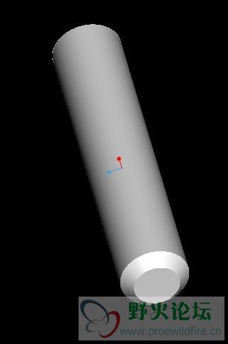

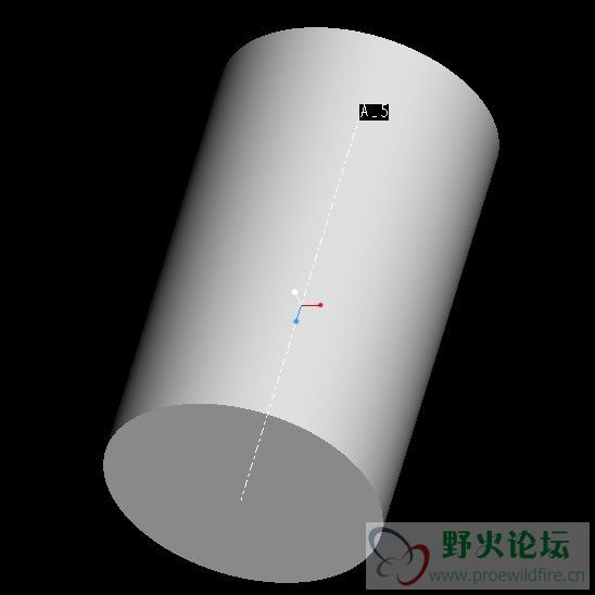

问下拉伸出来的圆柱和旋转出来的圆柱在画螺纹的时候的区别?
第一个是旋转出来的圆柱~~!
第二个是拉伸出来的圆柱~~!

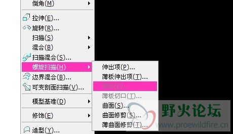

旋转出来的怎么么切口~~!
旋转出来的怎么么切口~~!

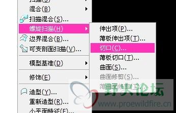

拉伸出来的有?
拉伸出来的有?

发表于 2010-2-22 22:20 | 显示全部楼层
应该是一样的,特意也试了下,可以做切口的,你不会是旋转成曲面了吧

老大辛苦了!
就螺纹而言,一般都是去除材料加工的,我感觉花螺纹时应该用“切口”

 楼主| 发表于 2010-2-23 21:02 | 显示全部楼层
我刚开始时旋转成的曲面~~!实体化下就有切口了~~!
