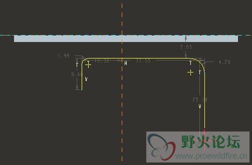

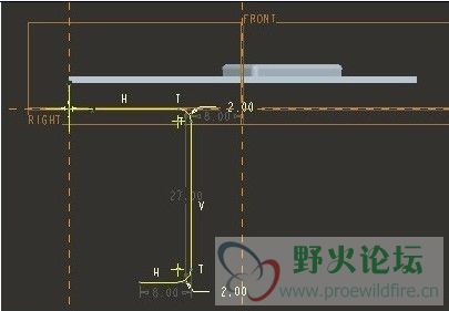

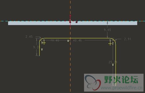

如图, 未命名2.jpg ,环形折弯,折弯轨迹如图就生成不了,但是把折弯轨迹减少一个折弯,如图 未命名1.jpg 就可以生成。这是为什么,难道这个折弯轨迹只能有一个弯吗??我想一次成型多折几个弯应该怎么做??求仙人指路!!!PROE4.0版本,上图元件厚度为1

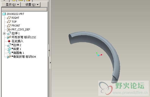

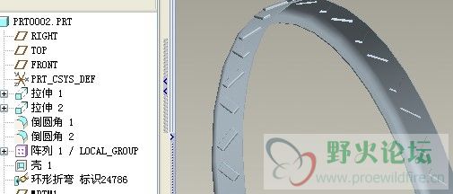

谢谢楼上的,不过我用的就是环形折弯啊, 未命名3.jpg 这个是我用 未命名1.jpg 这个折出来的,但是我想直接出这种形状,不用骨架折弯,就是用环形可以吗?? 未命名5.jpg ,我用 未命名2.jpg 这个折截面是对了,可是生成不了,不知道为什么

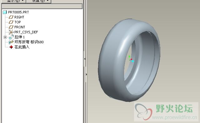

发表于 2010-2-23 10:27 | 显示全部楼层

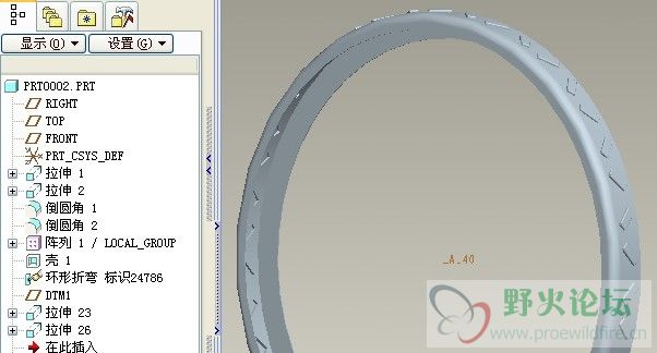

请问,是这样的吗??????/

 楼主| 发表于 2010-2-23 11:00 | 显示全部楼层
谢谢!!是这个样子。不过你上传的压缩包里的图我打不开啊。。。 1.jpg 。能让我看看步骤吗??

发表于 2010-2-23 11:28 | 显示全部楼层

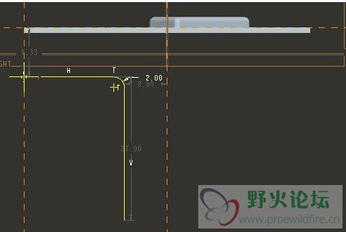

回楼主,不就那两步骤吗!!!
一会我给个图!!
等等啊!!!

 楼主| 发表于 2010-2-23 17:13 | 显示全部楼层

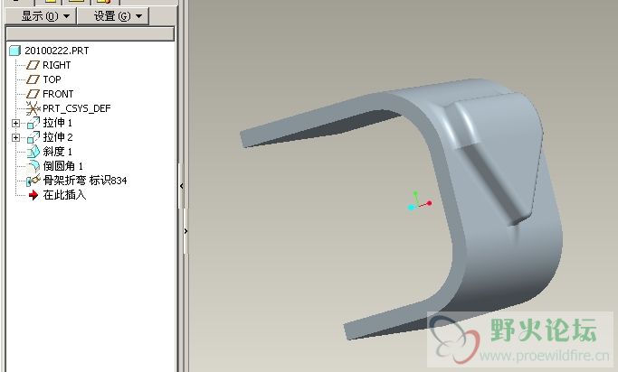

非常感谢你!!!看了你上传的图之后我发现了问题所在!!! 3.jpg 新建的坐标系在如图位置,则生成不了。。。但是如果把坐标系的位置换到下图位置就能生成了!!!!真的很谢谢你,困扰我好几天的问题解决了!! 4.jpg
