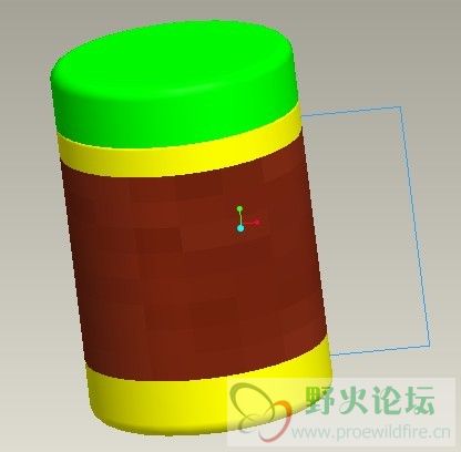

各位大大 请问下3.0是不是在组件里面没有扫描拉伸的命令啊  如图  把手没做想扫描下 谁知道扫描不了

发表于 2010-2-21 21:37 | 显示全部楼层
在单个Prt里搞啊!

发表于 2010-2-22 10:52 | 显示全部楼层
有这两命令啊,在插入菜单里面就有的!!!!

发表于 2010-2-22 10:59 | 显示全部楼层
在组件下创建一个空零件--------激活空零件------

 楼主| 发表于 2010-2-22 14:04 | 显示全部楼层
回复 2# ntn521 的帖子
是切口  没有拉伸的
回复 4# 左小 的帖子
我看看  试试

发表于 2010-2-23 19:20 | 显示全部楼层
可以扫描的,选伸出项
