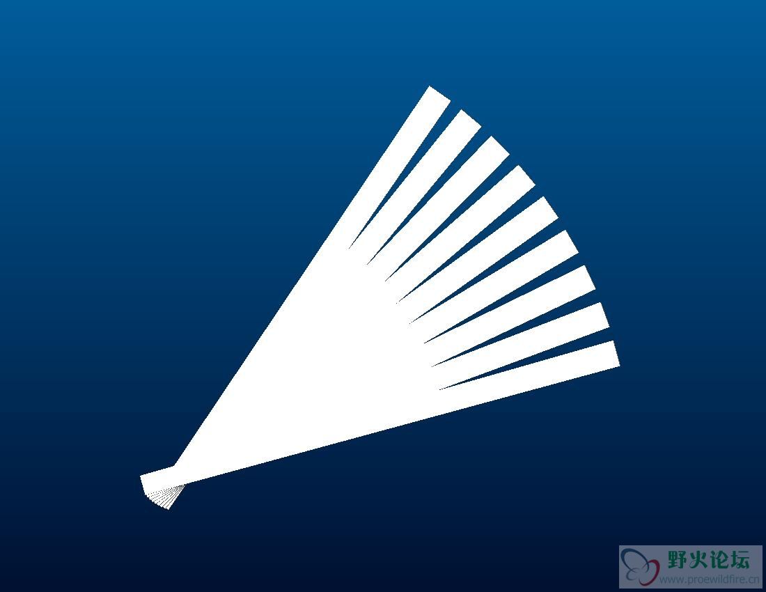

自己也阵列了一下,结果这个扇子怎么都不能超过90度,很郁闷,请大家帮忙分析一下,谢谢!

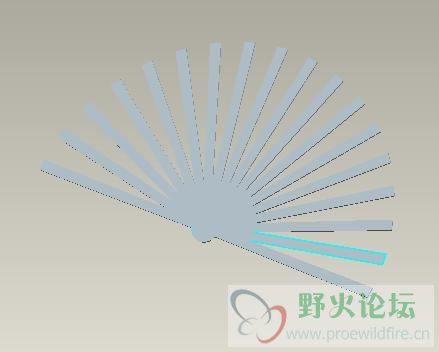

可以的,你阵列没调好,把后面360度改一下就可以了

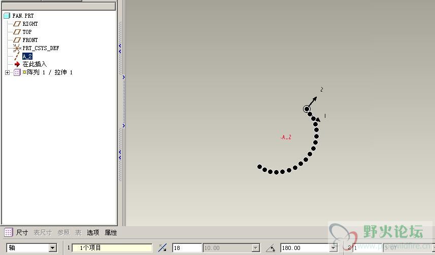

后面角度改成这样
