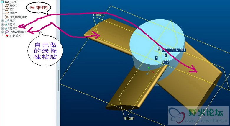

别人做的零件,见图:拉伸1的草绘平面是FRONT,拉伸出一个实体。通过“编辑定义”发现:拉伸2的草绘平面竟然也是是FRONT,拉伸出一个实体却与拉伸1成72°??,不可思议,请教各位到底怎么回事呢?
还以为发现新大陆呢,什么不可思议?不过是选择性粘贴罢了!
哦!原来是选择性粘贴啊,这个以前没学过,谢谢了!
 楼主| 发表于 2010-2-19 23:17 | 显示全部楼层
好像有点不对呀,我自己做了个“选择性粘贴”,发现还是有所不同,见图。再说,在对该实体“编辑定义”时也应该能发现是选择性粘贴的,可这个“拉伸2”没有发现什么痕迹啊?

没弄明白,自己的是4.0版本。看不了。
如果是楼主所说的,的确比较神奇。
感觉和阵列很像,弹到底是怎么弄出来的,值得研究。
自己搜索了一下,最有可能的是“取消阵列”(Unpattern)
大家可以到帮助里面看看,这样做出来的话草图就等于是一张。但是角度的设置就很微妙了,还没想到。
会不会是表阵列?没用过过。等高手。
