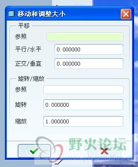

小弟在学PROE,请问在草图有向UG里的变换功能吗,就是可以吧1个图素进行编辑,如,移动,绕一点或一条直线旋转,阵列等等的功能吗
比如一张图纸,每30度一个园,绕一个点那一共是12个园,请问如何实现

发表于 2010-2-17 18:19 | 显示全部楼层
可以

发表于 2010-2-17 19:57 | 显示全部楼层
楼上的是5.0吧?
4.0貌似还没有具体平移距离这个功能。。。。?
158
190
发表于 2010-2-17 23:04 | 显示全部楼层
我的4.0 M100有这个功能,只是没5.0的怎么多选项

发表于 2010-2-20 11:30 | 显示全部楼层
我用3.0都有这功能,4.0没这功能?
发表于 2010-2-20 11:35 | 显示全部楼层
要实现这样的是没有快速的方法的,要是想快一点,最快的办法是画个12边型,再在每个角上画一个图,再把12边型转成参照就行了,12边型有现成的
233
294
发表于 2010-2-21 14:53 | 显示全部楼层
把特征复制一下也可以,复制特征可以移动和旋转
