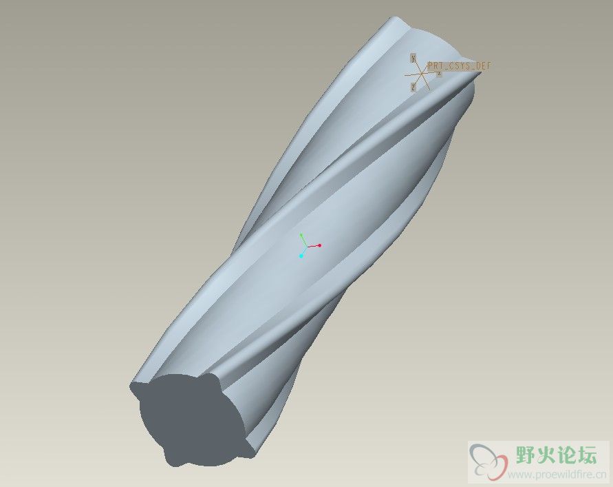

新手来练练扭转齿轮,有文件。

楼主是不是用VSS做的啊!

回复 2# 924873939 的帖子
这不是VSS,就是混合→伸出项
指定几个草绘截面,在切换剖面的时候记得调整他们的旋转度数,完了就会有扭转的效果了……

回复 4# 凄月★狼魂← 的帖子
不简单啊,一看就知道了
