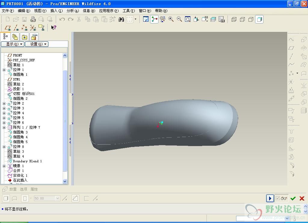

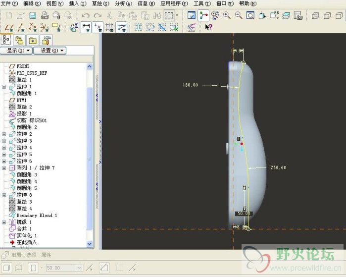

拉伸后  出现这种情况不知道是什么回事?之前好像看帖好像看过,不过忘记啦,请高手解析一下  谢谢哦
拉伸--切除材料后为什么就切掉一个面而已(中间有缝隙,可以看到)

发表于 2010-2-8 11:56 | 显示全部楼层
其实已经切除了,把曲面隐藏就可以了

发表于 2010-2-8 12:07 | 显示全部楼层
是的,你隐藏所有的曲面看一下,如果还是一样,请把你拉伸用来切除的面,再弄大一点,四周完全超过要切除的对象

发表于 2010-2-8 13:04 | 显示全部楼层
实体化后,把之前做的曲面隐藏起来就OK!

 楼主| 发表于 2010-2-8 15:38 | 显示全部楼层
噢噢  谢谢各位啦 原来是要隐藏曲面
