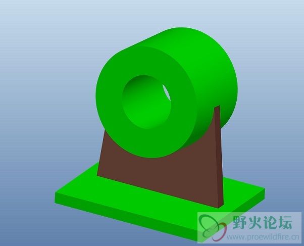

怎样把棕色部分做成实体特征,文件是用面围成的。注意,圆筒的轴线与底面不是平行的,有夹角。文件用的是WF5.0M020做的。

无法检索,楼主用的是5.0吧!
合并曲面然后实体化就行了吧!

选择面 实体化就行了呢

ls正解,实体化就可以了

我用边界混合、实体化都没能做出来。

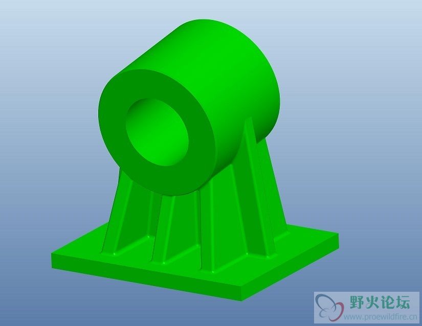

终于琢磨出了解决的方案,就用拉伸和筋特征解决了问题。如果单从绘图来说,用面就可以解决问题,但是要进行结构分析,就需要实体才能顺利网格化。

原帖由 qwmwmb 于 2010-2-8 23:08 发表
完成后的图
