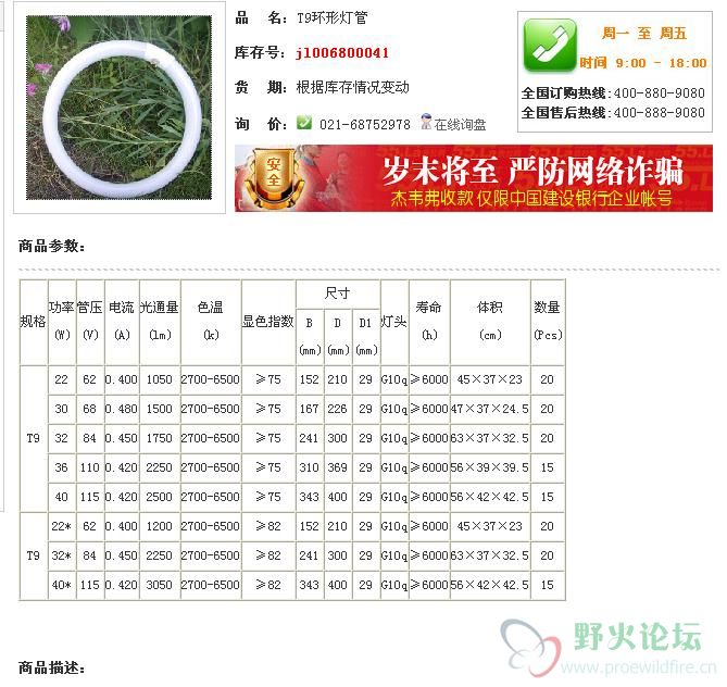

高手能否解说一下尺寸栏目下面的B,D D1代表的是什么意思啊(祥见附件)

看第一个型号210-29*2=152
210——大径(外环)
152——内径(内环)
29——管径
后面的尺寸可能是有些误差
我不是行业人士,瞎说的啊!
