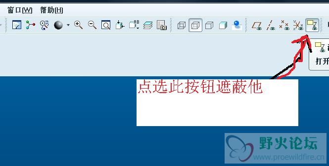

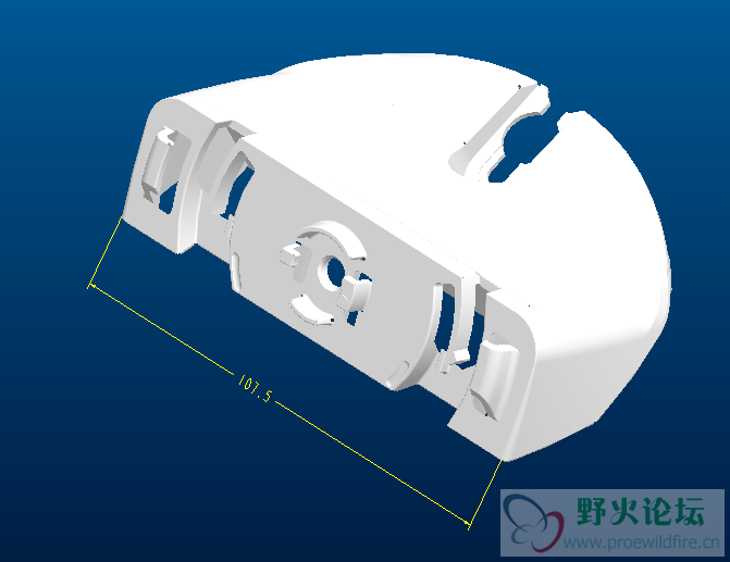

先上一张图。。。特征上标注的尺寸。。。

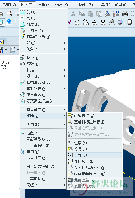

想把尺寸删除按下面步骤。。。
(1)点选命令插入---注释---尺寸。。如图
(2)在右侧菜单管理器点击删除。。再选择尺寸。。。确定。。删除了。。
另外注意一点:插入---注释---里面有尺寸。参照尺寸。注释。。很多种注释。。。
想删除尺寸。就点选尺寸。。从右面的菜单上选择删除。再选择尺寸。进行删除。
如果插入的是参照尺寸。。就要插入----注释----参照尺寸。。。
再从右面的菜单上选择删除。。。
用尺寸里面的删除是无法删除参照尺寸的。。反之亦然。。。。

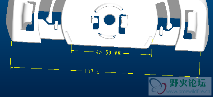

发表于 2010-2-3 17:33 | 显示全部楼层
你这是注释特征 可以在模型树里点他的特征隐藏它吗
或者如图

发表于 2010-2-3 17:43 | 显示全部楼层
如果是注释的话,在模型树里面就可以看到,删掉它……
如果没有显示的话,那就是在 编辑 → 设置→尺寸 里面找到删除    干掉它!

发表于 2010-2-4 21:24 | 显示全部楼层
隐藏特征吧,好一点
