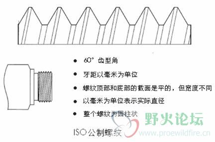

发表于 2010-2-3 15:28 | 显示全部楼层
截面长度可能等与螺距或大于螺距了。我以前以为截面高度等于螺距就成,没想到也是出楼主这样的错误提示。
可参考一下这个图
可参考一下这个图

 楼主| 发表于 2010-2-4 09:32 | 显示全部楼层
回复 4# ming 的帖子
修改了截面高度小于螺距后,这个问题解决了.原来我以为截面高度和螺距应该相等,结果就出现了上述问题.谢谢MING.
