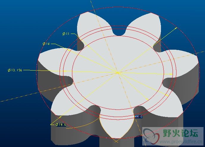

请教一款正变位圆柱直齿轮的画法。加了变位系数后,做出来的齿顶圆变小了,与计算出来的不一致。计算值19.6,画出后测量值19.02。实际需要齿顶圆为19.6的。另外基圆和齿根圆之间的过渡圆弧怎么画呢,请教相关的方程。
相关参数:Z=7  M=2  变位系数X=0.5  齿高变动系数0.1  压力角20
请高手指点。

先计算齿轮分度圆弦齿高h和分度圆弦齿厚s,然后再做!

渐开线参数方程:
m=2
z=7
A=20
r=(m*z*cos(A))/2
fi=t*90
arc=(pi*r*t)/2
x=r*cos(fi)+arc*sin(fi)
y=r*sin(fi)-arc*cos(fi)
z=0
基圆和齿根圆之间的不存在过渡圆,但是渐开线与齿根圆之间有过渡圆r。

多谢帮忙!渐开线起始点就是基圆,在下想问的也就是渐开线与齿根圆之间的过度圆弧。小弟实际做做看。

渐开线和齿根圆之间的过渡曲线对齿轮的啮合没有影响,但是会影响齿的根部强度,如果不是要求很精确的齿形最好不要画,用圆弧代替既可,只要图纸参数完全,也不会影响实际产品的齿形。

实际画了下,还是不行,渐开线在齿顶圆内相交,把材料都切掉了。

有没有高手按小弟的参数做个变位齿轮,传个PART,我用的3.0版本。自己试了,齿顶圆只有19.02,郁闷。

变位齿轮在分度圆上的齿厚和齿槽宽是不一样的。
