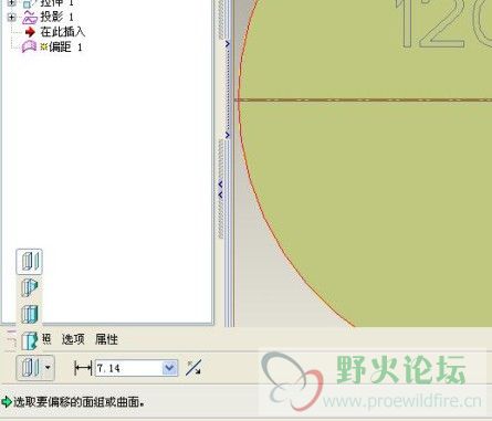

你好,请问我投影后继续使用偏移命令,为什么不一样啊?还是圆柱的字体偏移较特殊,还有“3”的提示是不是说明啦他使用的本版比较我高

选项里不有吗 一个是垂直草绘 另一个是垂直曲面

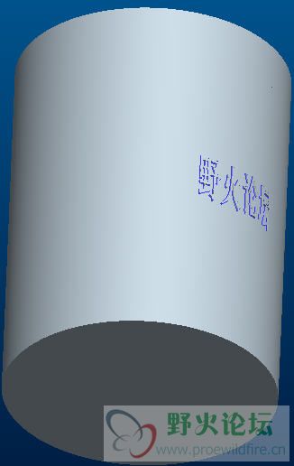

试问 LZ  是想把“野火论坛”这四个字在曲目凸显出来吗?
如果是的话,在偏移之前,我建议先把需要放字的曲目复制一份……
然后再以这个曲面做拔模偏移……
完了以后的效果……
这种效果论坛上有教程,搜搜吧……

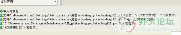

我就是在这个论坛下载的,自己模仿做就出现在这个问题啊
不知道“放字的曲目复制一份”这个是什么意思?

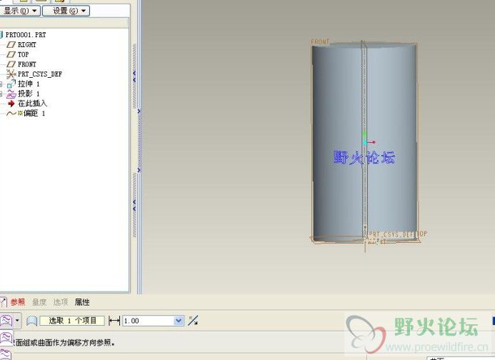

我问的是为什么没有出现这种情况···
这个有拔模特征之类的,另外一个没有啊
