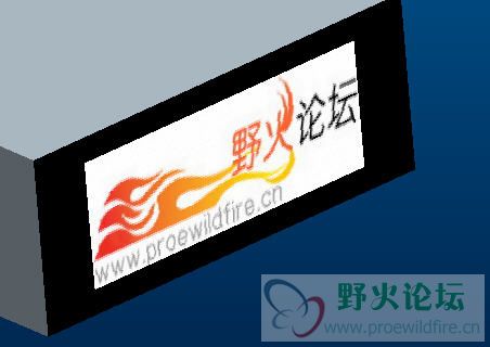

各位高手,请教各位一个问题,我想把图片渲染到3D面上,可是选择图片后,在产品面上根本看不清楚,一格一格的, 请哪位高手帮帮忙,指点一下我。怎么样把图片渲染到产品上,谢谢啊

我采用的是贴花,把JPEG的图片做成贴花。
应为原素材是位图,放大后肯定是有格子的(像素点嘛!)

在赋予材质的时候将选中的材质进行修改  加入贴花或凹凸即可了~~

贴一张比较大的图片看看是不是格子小点了
