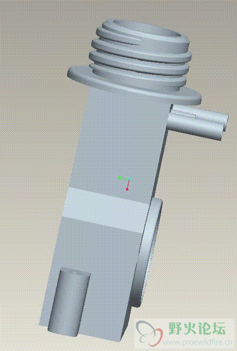

螺纹收尾:把外轮廓线改了下
齿轮不知道怎么画,看了论坛里的教程 渐开线还是不太明白
参数:
齿数:88  外圆直径:71mm  齿顶到齿底:2mm
齿宽;2.2mm  齿轮厚度:10mm  这些参数能画出一个齿轮吗?

您是测绘的齿轮吗?您测一下公法线Wk=?;齿数Z=?;齿顶圆直径Da=?,然后速查《机械设计手册》第三卷—齿轮篇中的计算公式:就可以估算出齿轮的模数M=?,最后再取标准值模数,另外计算一下是否有变位情况?
至于proe建模过程还是有些繁琐的,不是三言两语能说清的!还是看教程吧!
