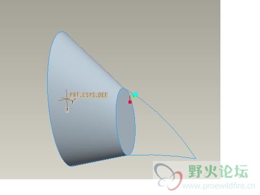

请问怎么把图里面的椭圆面混合到右边的点,如果让他通过那两条选定的曲线的话应该怎么做呢??

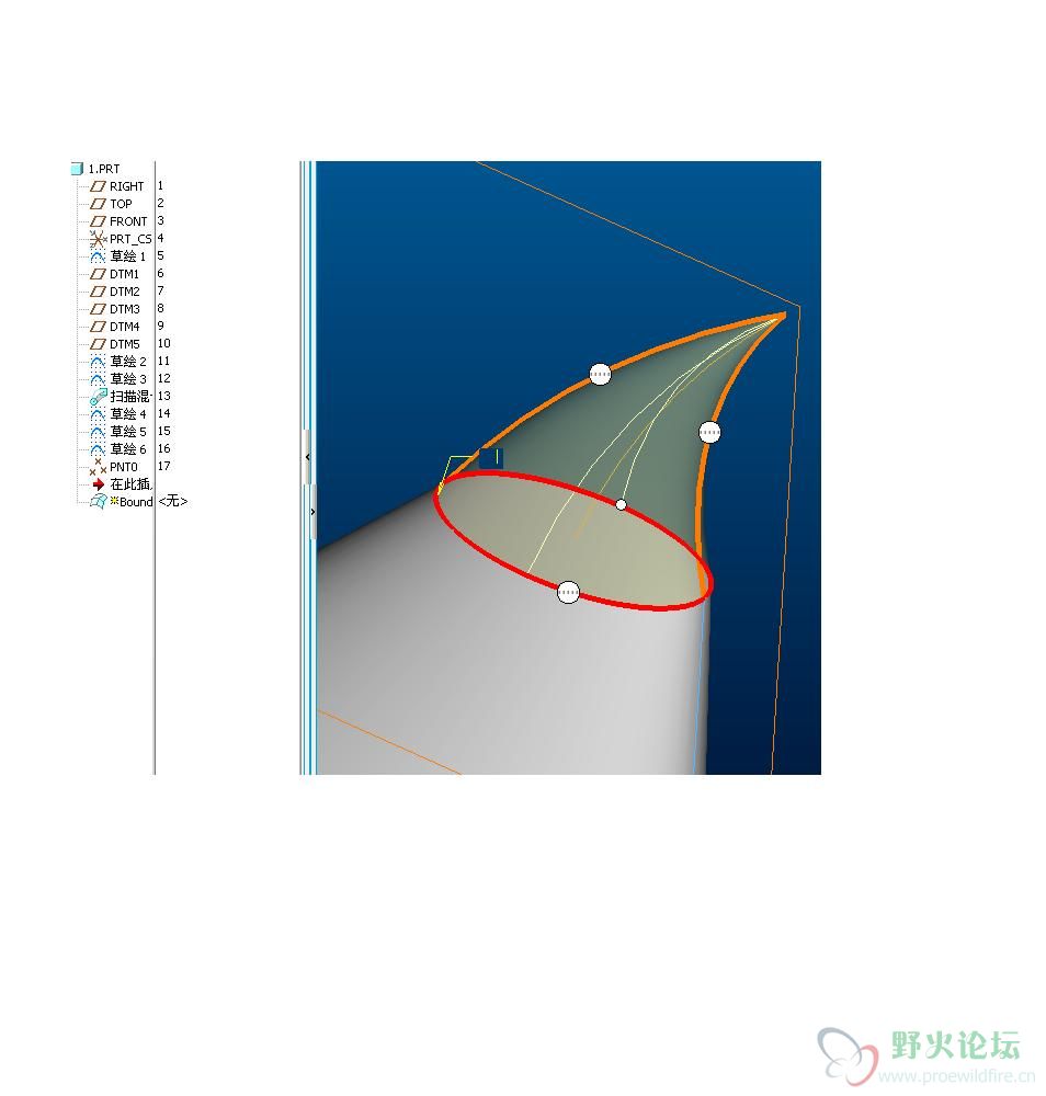

发表于 2010-2-1 08:18 | 显示全部楼层
先生:你可以用边界曲面命令做一下试试看!

发表于 2010-2-1 09:47 | 显示全部楼层
用混合扫描一步做完它!

只有图片,有没有过程呀 模型树也截屏撒

发表于 2010-2-1 16:53 | 显示全部楼层
边界混合就可以了
有时间你可以自己试下

发表于 2010-2-1 20:07 | 显示全部楼层
混合扫描不像vss随轨迹的  应该是边界最好了
