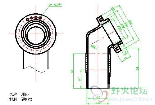

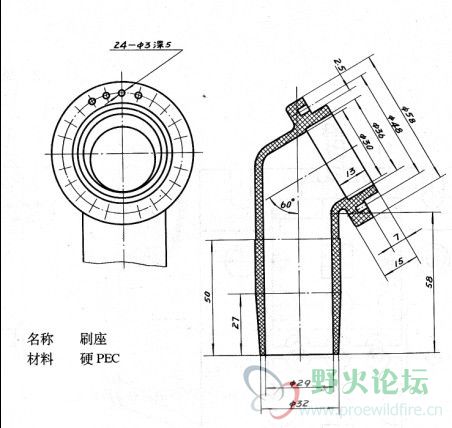

弄了一下午 这个零件图还是弄不出来 高手们帮下 说下怎么做 谢谢  按下面那个图来 上面是我自己画的二维

发表于 2010-1-31 19:59 | 显示全部楼层
感觉少了点尺寸,你上面的是图纸 还是CAD里的
 楼主| 发表于 2010-1-31 19:59 | 显示全部楼层
上面的那个是我自己画的CAD  下面那个是在图册里的

发表于 2010-1-31 20:06 | 显示全部楼层
帅哥~~~这个应该不难吧????
 楼主| 发表于 2010-1-31 20:22 | 显示全部楼层
唉  小弟菜鸟 弄了好久扫描都出不来
 楼主| 发表于 2010-1-31 20:23 | 显示全部楼层
回复 2# xuhu1024 的帖子
263
325
发表于 2010-1-31 21:21 | 显示全部楼层
那个你要立体的模型还是二维图?应该是三维图吧~~~那只要给了尺寸基本就可以绘制出来啊~~

发表于 2010-1-31 21:29 | 显示全部楼层
我用5.0做了一下,仔细画了一下,好像我画得不太对。你看能不能用上。有不有帮助

发表于 2010-1-31 21:44 | 显示全部楼层
自己新建个平面所有问题不就解决了

发表于 2010-2-1 16:47 | 显示全部楼层
先划出中心线。扫描出圆筒。再旋转
