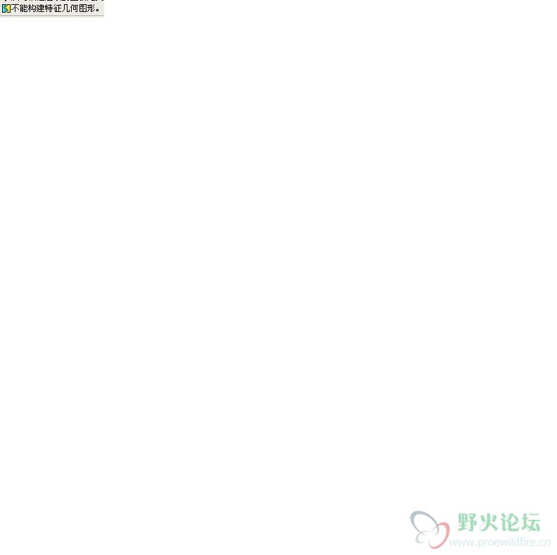

[求助] 我要画一个轨道但是扫描就是不成功

 楼主| 发表于 2010-1-31 20:41 | 显示全部楼层
也试了,不行啊
一下午就搞这个了

发表于 2010-1-31 20:50 | 显示全部楼层
再生失败总会有提示的啊?会不会提示是精度问题,还是截面失败之类的啊?

发表于 2010-1-31 21:02 | 显示全部楼层
多半是精度问题,轨迹太大,截面太小,改绝对精度试试

 楼主| 发表于 2010-1-31 21:03 | 显示全部楼层
无法生成

 楼主| 发表于 2010-1-31 21:04 | 显示全部楼层
这个怎么改
绝对精度在哪儿改

发表于 2010-1-31 21:20 | 显示全部楼层
我已经画出来了,除了有精度问题(改绝对精度就可以了),没有再生失败。你有没有重新启动PROE试下,我也有时间在画螺纹时遇到这样情况,但是全部重新来过就好了

发表于 2010-1-31 21:21 | 显示全部楼层
编辑---------设置-------精度----------绝对-----------输入值

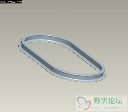

发表于 2010-1-31 21:40 | 显示全部楼层

 楼主| 发表于 2010-1-31 21:47 | 显示全部楼层
楼上这肯定不是照我那个尺寸画的
就是照那尺寸不行啊
