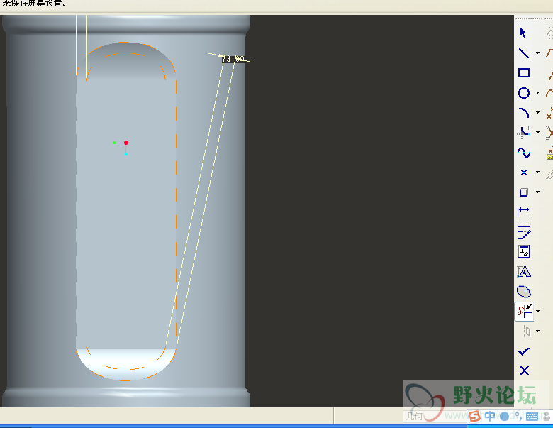

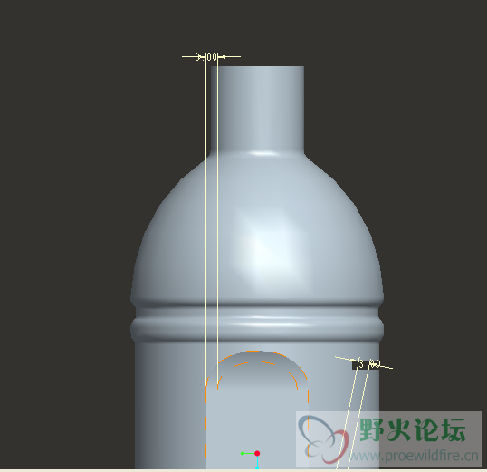

在草绘中图里的橙色虚线是怎么画上去的啊,还有那上下两个圆弧偏置了3个毫米又是怎么弄的啊,哪个高手指点指点啊。谢谢了

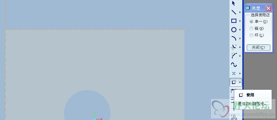

用“使用边创建图元”工具,然后删除投影线就可以了

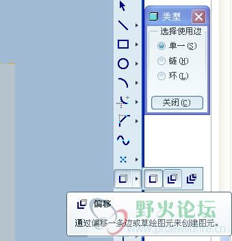

3mm线用偏移工具

谢谢了,是我还没能灵活运用一些功能,我是用草绘中的参照试了半天,却把“使用边创建图元”给忘了
