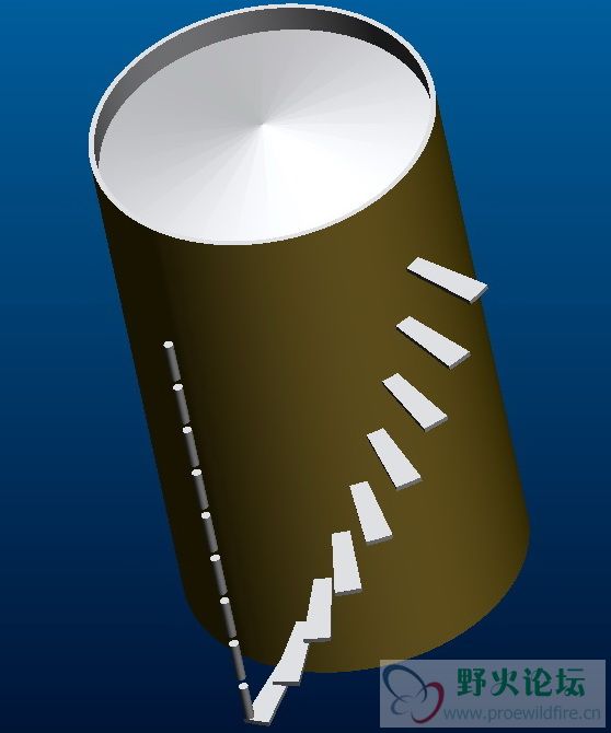

请教一个阵列问题,见图:长条状扇形几何的阵列是先做出的,由一个长度尺寸和一个角度尺寸驱动的,圆柱状几何是参照阵列(长条状扇形几何的),为什么角度尺寸驱动无效了?请教各位了,为何参照的不完美?? aseeqrming.jpg

发表于 2010-1-30 22:20 | 显示全部楼层
参照标注的基准设置不正确, 请上传PRT档, 进一步帮你分析一下

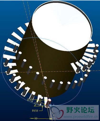

 楼主| 发表于 2010-1-31 20:50 | 显示全部楼层
按照2楼的指点,修改了一下圆柱的尺寸标注方式,有所改观,但出现了新问题,见图,部分圆柱跑到另一侧去了,不知为何?(附part)请教各位了。

发表于 2010-2-1 20:12 | 显示全部楼层
还是你的参照基准标注问题 用中心线标的话 到了180度的是后有往回跑的现象 那是因为中心线没方向的  你改用线段或射线

发表于 2010-2-2 15:11 | 显示全部楼层
这里有一个,类似,可以参考一下

 楼主| 发表于 2010-2-2 23:44 | 显示全部楼层
好像怎么标注都不行啊!这回没有用中心线,用的是实体的边界啊!到底是哪里的问题?
