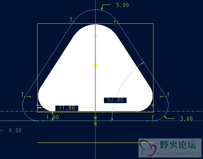

我在软件使用时,假如在草绘图里面做一个三角形的图,然后转他圆角,在改圆的大少时整个图都跟着变形呢?如图示: 未标题-1 拷贝.jpg

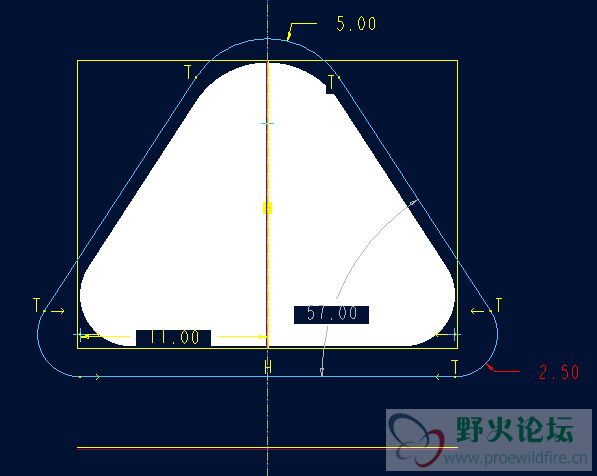

圆角参数改动后

你约束3个圆弧半径相等

作图的时候注意灰色的虚约束

最好是圆角分开倒 或构建了再倒
