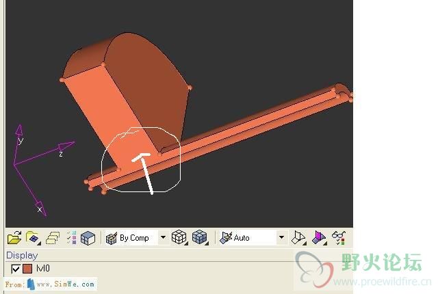

请问,我想在proe里建模如下图,
要求轴体和盘体是两个独立的实体特征,盘和轴之间没有任何逻辑上的关联,仅仅是几何位置上处于配合的状态。因为接着要导入到hm里进行处理
但是我画好的模型就是现实的是一个实体,请问这是需要分别进行装配吗,还是需要别的什么技巧呢
谢谢!

发表于 2008-4-6 20:32 | 显示全部楼层
你标个 0 尺寸试下
 楼主| 发表于 2008-4-6 20:39 | 显示全部楼层
能说的具体一点吗

发表于 2008-4-6 20:49 | 显示全部楼层
要装配,把两个零件建好再按一定关系装到一起~~~

发表于 2008-4-6 21:06 | 显示全部楼层
原帖由 雨初飞雪 于 2008-4-6 20:39 发表
能说的具体一点吗
我是说直接创建了特征,给个0尺寸,不过我没试是否可以

发表于 2008-4-6 21:33 | 显示全部楼层
根据你的意思直接用装配不就可以了吗
 楼主| 发表于 2008-4-7 16:25 | 显示全部楼层
谢谢各位了,装配后就可以了
