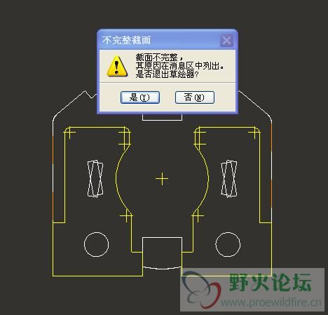

如图:我的线是参照边创建的,在裁剪的时候不注意,或者是多画了线,如何能快速的找到重线并删除?

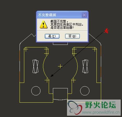

发表于 2010-1-27 14:37 | 显示全部楼层
其实很简单,只要你在打钩完成时,先缩小图面,然后在提示的时候,你就可以看到不完整的地方会有红色点显示,再修改红色点的地方(一般情况都是线剪切不完整,或接点没有连接到,或者是多线重复......).

 楼主| 发表于 2010-1-27 14:50 | 显示全部楼层
但是有时根本就看不到有红点提示,找了半天也找不到,只能一条一条的查,有没有比较快的方法哦!

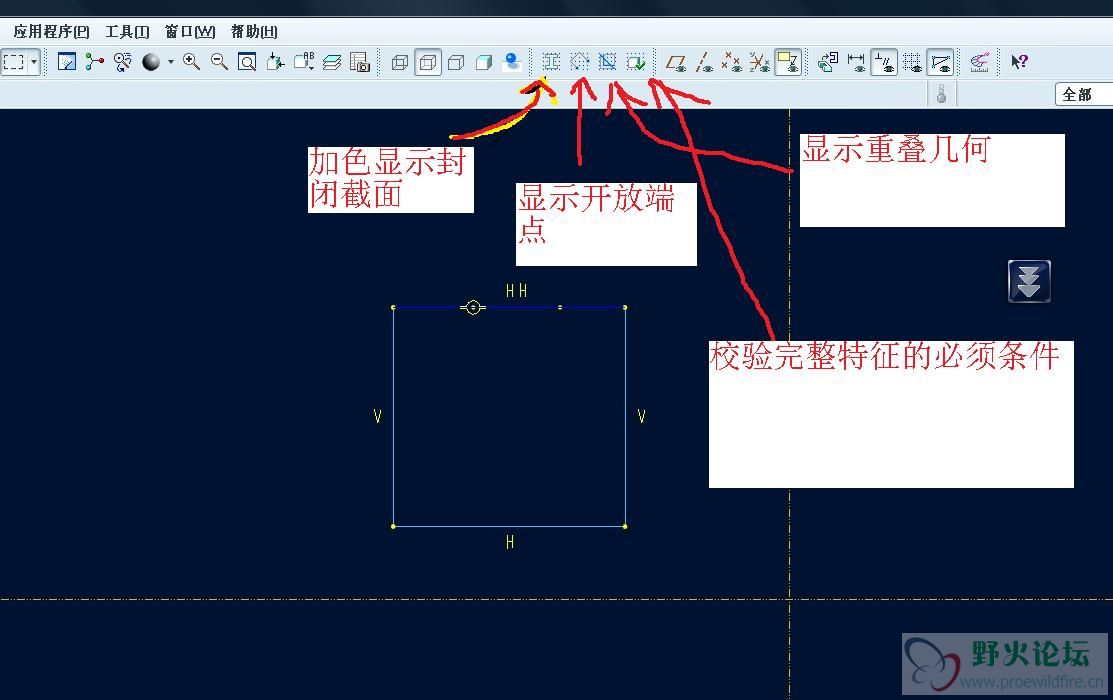

发表于 2010-1-27 17:51 | 显示全部楼层
其实有校对功能是你们没仔细菜单

发表于 2010-1-27 22:03 | 显示全部楼层
请问上面的几个图标是怎么搞出来的,3.0的有吗?

发表于 2010-1-28 00:54 | 显示全部楼层
看来你们都没有仔细的去看边,有没有发现一般重边的话,当你点选之后,边的颜色会与不重边的颜色不一样,大家去看看吧
