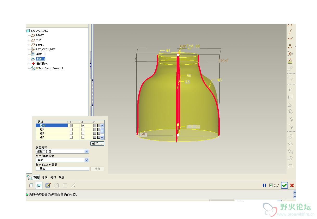

为什么我的可变截面扫描一条链不起作用?在图中链3没有起作用,而我完全是按照教程做的。

那条轨迹线不对,剖面是一椭圆,按那条轨迹线成不了一标准椭圆
发表于 2010-1-27 19:26 | 显示全部楼层
没把轨迹约束到点上吧

问题解决了,谢谢各位了
